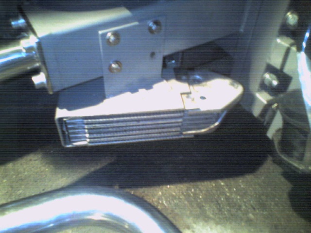

Je voudrais savoir quand on fais la vidange tout les 5000km si le radiateur est compris faut t'il le démonter et le vidanger
En plus je veux savoir de quoi celas vient la soupe sur la photo

La soupe dans les caches culbu, peut-être un mélange d'huiles différentes ???

salut didier ça ressemble a de la mayonaise; un peu comme quant tu fais un joint de culasse, mais comme les cox sont refroidis par air, peut etre de l'eau dans ton huile:suspect:

SALUT BEBERT JE PENSE QUE L EAUX A DU PASSER PAR LE RENIFLARD D HUILE IL SE TROUVE A L AIR LIBRE IL NE RETOURNE PAS DANS LE CARBU VU QUE J AI CHANGE LES FILTRES[/b][/b]

je voudrais savoir si je mets la depression d'huile sur le cache culbuteur, si cela ne va pas refaire? merci

J'avais aussi de la mayonnaise dans mon bouchon de remplissage d'huile a cause du reniflard... j'ai tout enlever, plus rien en va au carbu, j'ai rediriger le tuyau vers le sol, je sais ce n'est pas très ecolo mais on moins maintenant je n'ai plus ce probleme.
