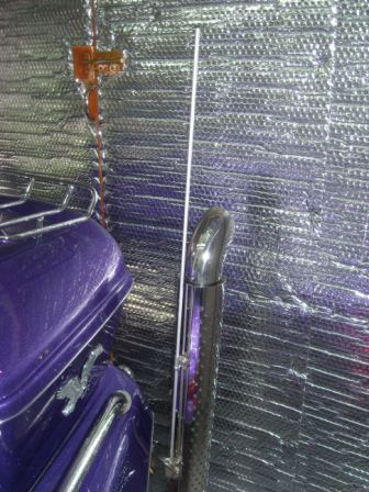

Un porte drapeaux pas cher et vite fait.
En premier direction votre magasin de bricolages, pour moi LEROY-MERLIN
On achète les pièces de la photo + une tige au diamètre que l'on souhaite
On place la partie guide comme sur la photo suivante
On bloque la vis
Voilà le montage, c'est simple et rapide comme installation
ET tout ça pour un prix de revient, petit petit. 🇳🇴

pas mal comme systeme mais dit moi!! avec la chaleur des pots, sa craint pas trop?? de mon coté j'ai adopté se systeme
a bientot, papytrike
MessageSujet: Re: Porte dradeaux pour REWACO TRUCKER   Dim 4 Jan - 15:40
Pas de problèmes de chaleur, c'est là la particularité des pots Trucker, en réalité il y a 3 tubes emboités.
