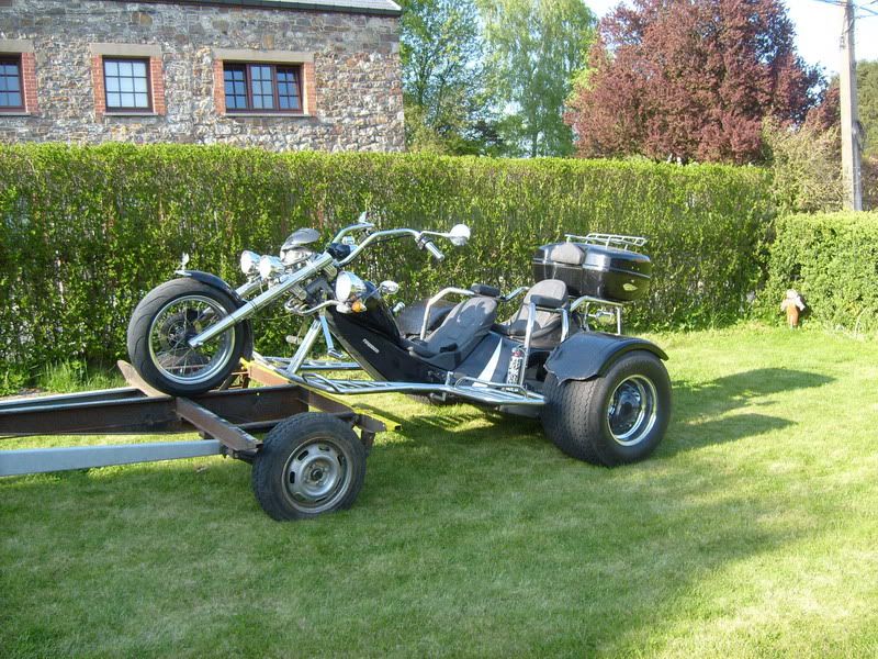

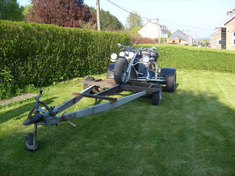

Bonjour les ami(e)s,
J'ai acheté le chassis d'une caravane freinée de 1500kg afin de réaliser une remorque pour transporter mon trike.
Voici les photos du chassis sans sa caravane.
Je vous ferais part de l'avancement des travaux...

Je craind que tu n'ais des soucis , le poids de ta charge doit être sue le timon ou ta remorque va danser sur la route ! de plus en france ta remorque ne sra pas autosiser à rouler ! si tu pend un chassi de carravane avec une carte grise, tu ne dois pas modifier en rien la strcture du chassis !il te faut monter les trikes en arriére !
Voir le profil de l'utilisateur http://bayoux.bbactif.com
MessageSujet: Re: Construction remorque pour tirer les trikes.   Sam 18 Avr - 12:48
Je vais la passer au mine a titre isolé et elle pourra rouler, on est bcp moins restrictif chez nous que chez vous... de plus comme elle sera imatriculé en Belgique avec la loi europeenne sur la libre circulation vos bleus ne pourrront rien faire... Et au cas ils essayeraient de m'emmerder, j'ai le numéro de l'ambassade... cela peut tj servir qd on va en France... vu que les autorités francaises se croyent au dessus des lois européennes ( ex: l'immatriculation des trikes ).
rem: Ambassade de Belgique, 9, Rue Tilsitt, 75017 Paris, tel: 01 44 09 39 39‎ (pour ceux que cela interesse)
La plaquette de charge est sur le timon est présente et autorise 1500kg. Si j'essaye d'etre en dessous des 750kg tout compris , c'est uniquement pour que je ne doive pas passer au control technique tous les ans et que n'importe qui puisse la tracter... donc pas obliger d'avoir la catégorie E sur le permis de conduire...
Je ne dois pas monter le trike en arrière car le train arrière du trike sera sur le train de roue de la remorque, il n'y aura donc que le poids de la roue av du trike et qlques kg du timon de la remorque sur le crochet de remorquage. Je n'aurais donc pas de poids hors du tringle roues timon, je n'aurais donc pas le probleme des plateaux traditionnelles et le porte a faux arrière qui a tendance a faire monter le timon vers le haut et déséquilibré le véhicule tracteur... Cela sera identique a lorsque je tire mon trike uniquement avec la barre de remorquage...

MessageSujet: Re: Construction remorque pour tirer les trikes.   Sam 18 Avr - 14:42
tu verras je dois avoir construit plus de 500 remorques , le poids doit être répartit de façon qu'en charge le timon ( partie ou est l'attache ) suporte de 20 à 30% du convoi !sinon au dessus de 80km heure ta remorque se met à danser dangereusement ! c'est pourquoi l'essieu et toujours décalé de vers l'arriére de 12 à 15% environsenfin moi ce que je t'en dit ce n'est qu'un point de vue !! bonne chance à toi dans ta réalisation:study: :king:
MessageSujet: Re: Construction remorque pour tirer les trikes.   Sam 18 Avr - 16:52
J'en prends bonne note, je ne suis pas un connaisseur dans le domaine et je vais l'appliquer, je vais revoir ma copie et arranger mes garde-boues pour qui aillent plus vers l'avant afin de permettre d'avancer le trike de 5cm sur l'avant et ainsi charger plus le timon...
Merci pour le conseil si tu en as d'autres n'hésite pas, je suis preneur, il y a tj plus dans deux têtes que dans une...
MessageSujet: Re: Construction remorque pour tirer les trikes.   Sam 18 Avr - 17:05
j'ai effectué quelques calculs...
rem: poids du trike * 20 ou 30 / 100 et j'aurais mes 20 - 30%
490 * 20 / 100 = 49kg sur l'avant...
490 * 30 / 100 = 147kg
La remorque fait 180kg sur le train de roue et 24 sur la roue jockey...

MessageSujet: Re: Construction remorque pour tirer les trikes.   Sam 18 Avr - 23:11
J'ai lu les caractéristiques de mon attache remorque... C'est un amovible et l'on ne peut le charger que de 140kg...
Faut donc que je regarde a cela aussi...

MessageSujet: Re: Construction remorque pour tirer les trikes.   Dim 19 Avr - 0:00
salut, rudy , ta remorque ,tu veut mettre ,ton trike sur les ailes de la remorque , c'est pas bon !!! ton centre de gravité sera trop haut , et la remorque vas se balencer, faire le drapeau , regarde la photo de la remorque, que freewilli , ta fait voir , le trike est poser sur l'essieu , donc a peut pres a 30 cm du sol, , moin galère pour les rampes et la remorque se comportera mieu sur la route , et ton trike doit ètre placer , le moteur au niveau de l'essieu , surtout remorque en 1 essieu de 1500 kg , toi tu a deux bras sur la remorque , et pas d'essieu , moi je l'aiserai tombé , et trouver une caravane avec essieu de 1500 kg , se sera plus serieu , amitié luigi a++ :face:
les année passe, ont prend, de l'ages ,mais ,l'esprit reste jeune ,, [ http://trikers.centerblog.net ][/url]
site accessoires http://sylmiss-motors.com
Voir le profil de l'utilisateur http://trikers.centerblog.net
MessageSujet: Re: Construction remorque pour tirer les trikes.   Dim 19 Avr - 0:07
Oooook, c'est vrai que je n'avais pas pensé a cela... Je vais voir pour élargir les voies... et au pire changer de chassis, je l'ai eu pour 55euros alors je ne suis pas ruiné lol... je trouverais bien qlque chose a faire avec mdr...

MessageSujet: Re: Construction remorque pour tirer les trikes.   Ven 24 Avr - 0:07
C'est vrai que ce n'est pas mal comme systeme cela me donne des idées, je te remercie...
Aujourd'hui j'ai commencé a prendre des mesures... pour voir la longueur des rampes ainsi que les prises de mesure afin de faire un plan.
L'investigation continue. Je vais aller chercher deux rampes de 2m20 min pour permettre au trike de ne pas toucher la remorque lorsqu'il montera dessus...
