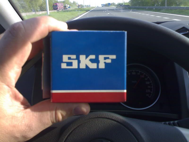

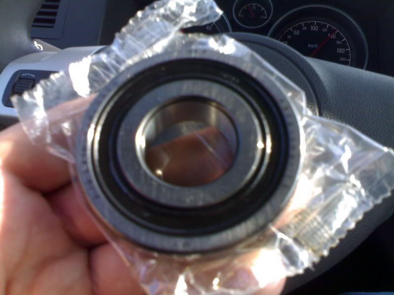

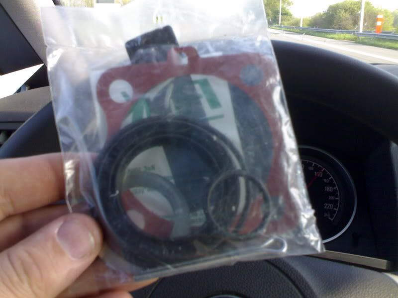

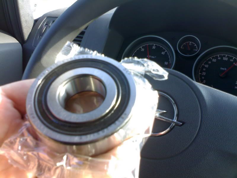

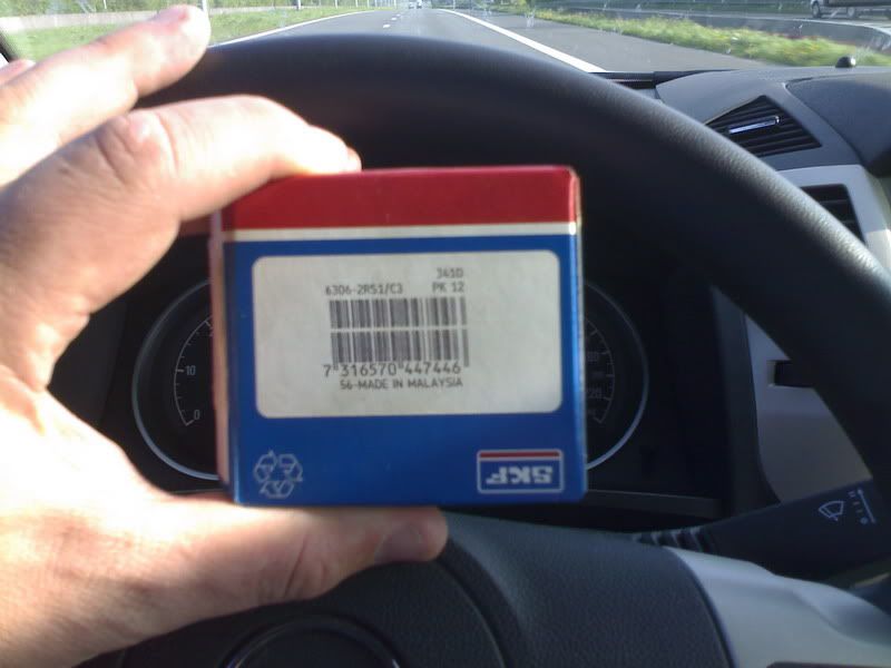

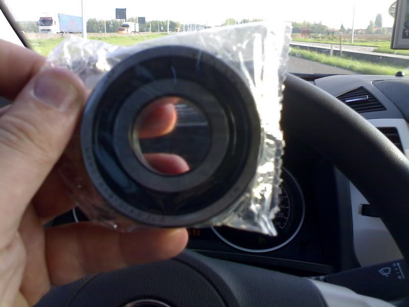

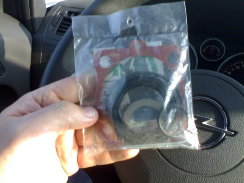

salut, ruddy alors ont prends des photos a 140 km heure ? si tu tiens la piece d'une main et l'appareil photo avec l'autre avec quoi tu tiens le volant ? :D :|
ok je sais ou est la sortie
MessageSujet: Re: Bris de roulement a l'arrière droit avec fuite d'huile.   Mer 22 Avr - 2:19
Avec mon pied, lol j'ai le cruise control sur ma voiture... pas besoin donc de le poser sur l'accélerateur... mdr...
MessageSujet: Re: Bris de roulement a l'arrière droit avec fuite d'huile.   Mer 22 Avr - 19:57
Meuuuuh non va je ne suis pas tout seul dans la voituuuuuure...
Ce n'est pas moi qui tient l'appareil photo....
